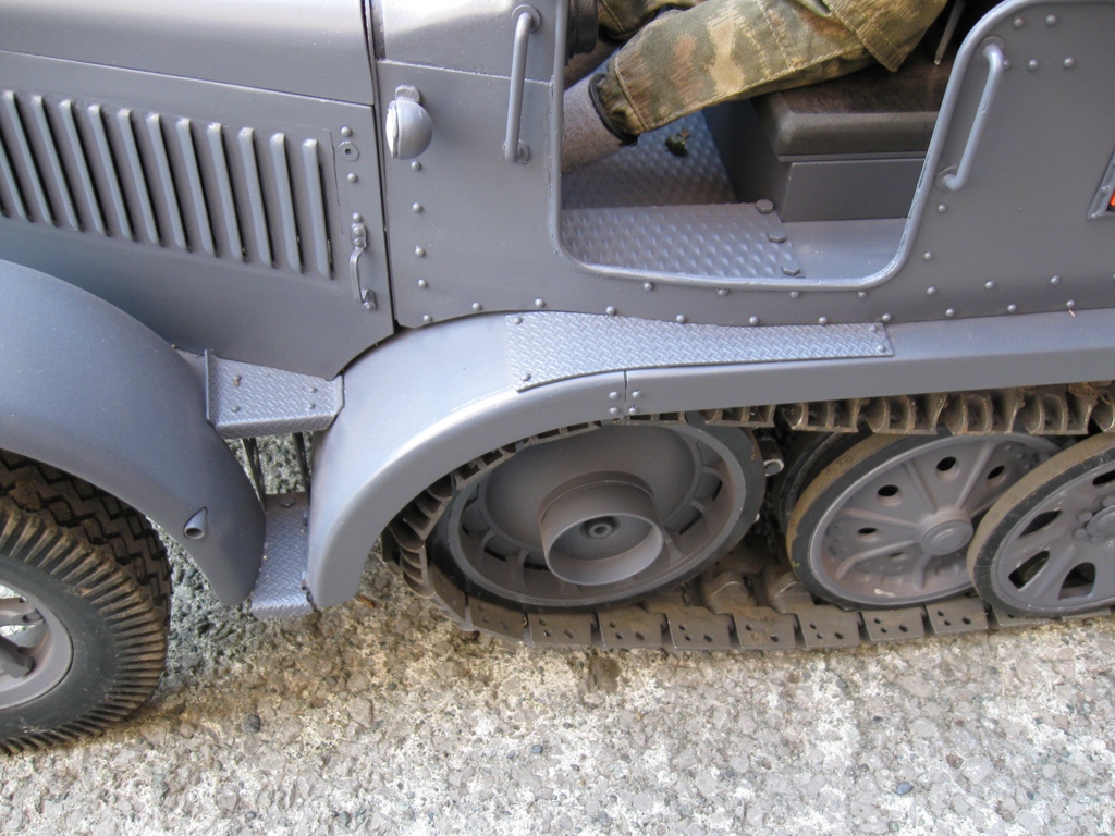

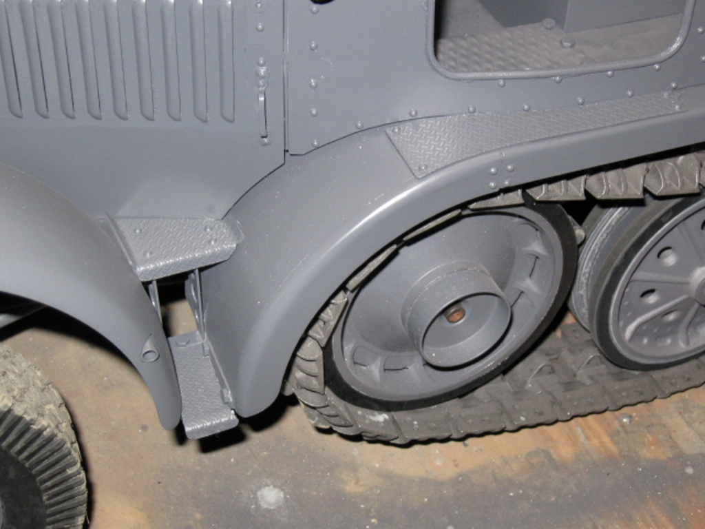

Kotflügel
Das Wetter war am Sonntag so schön, das man auf der Terrasse sitzen konnte. Habe das schöne Wetter genutzt um die Kette zusammen zu bauen. Eine stumpfsinnige Arbeit. Die Glieder werden mit Bolzen, Unterlegscheibe und einem Splint zusammengefügt.
