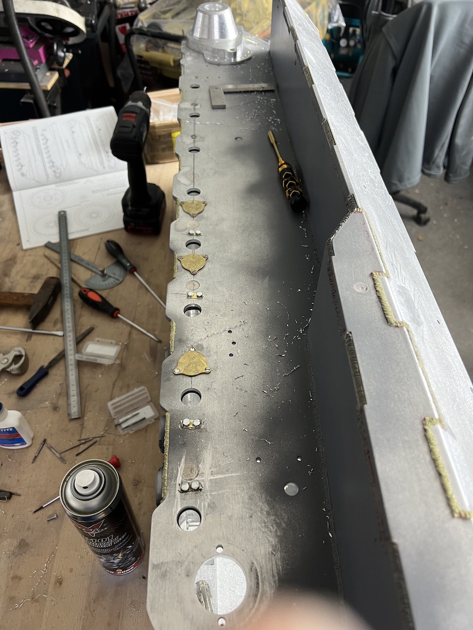

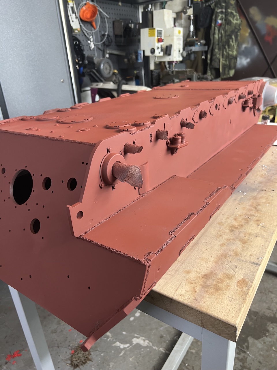

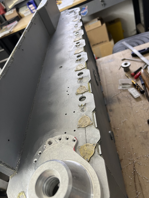

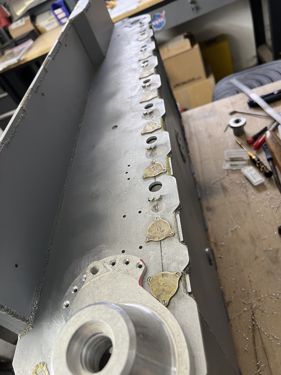

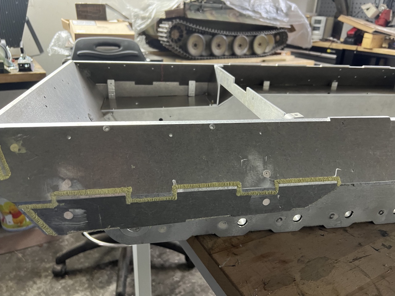

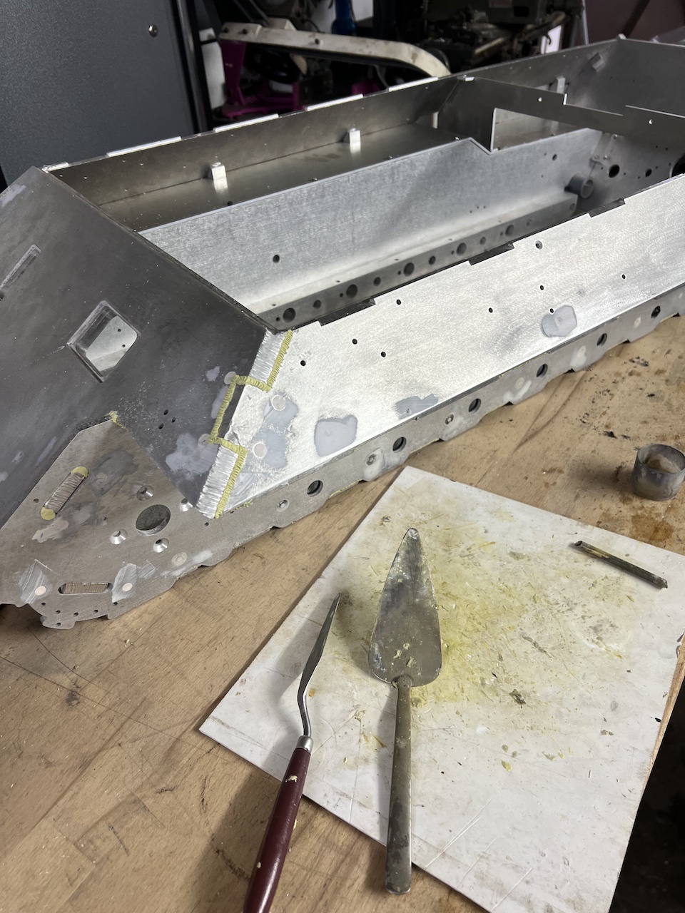

here was my first step's
/Users/lubomirtoman/Desktop/IMG_20190804_2025391.jpeg

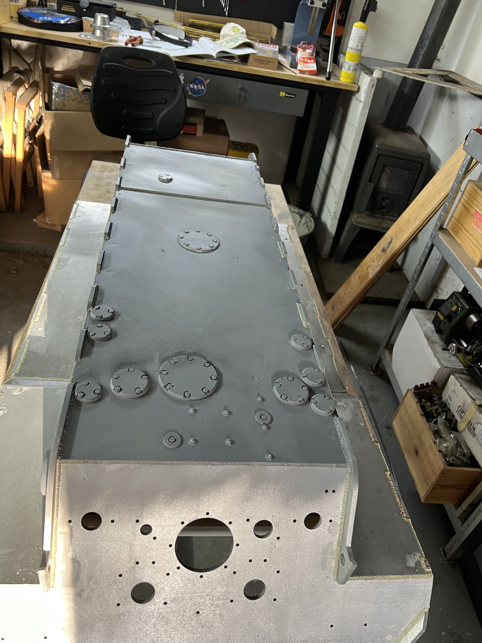

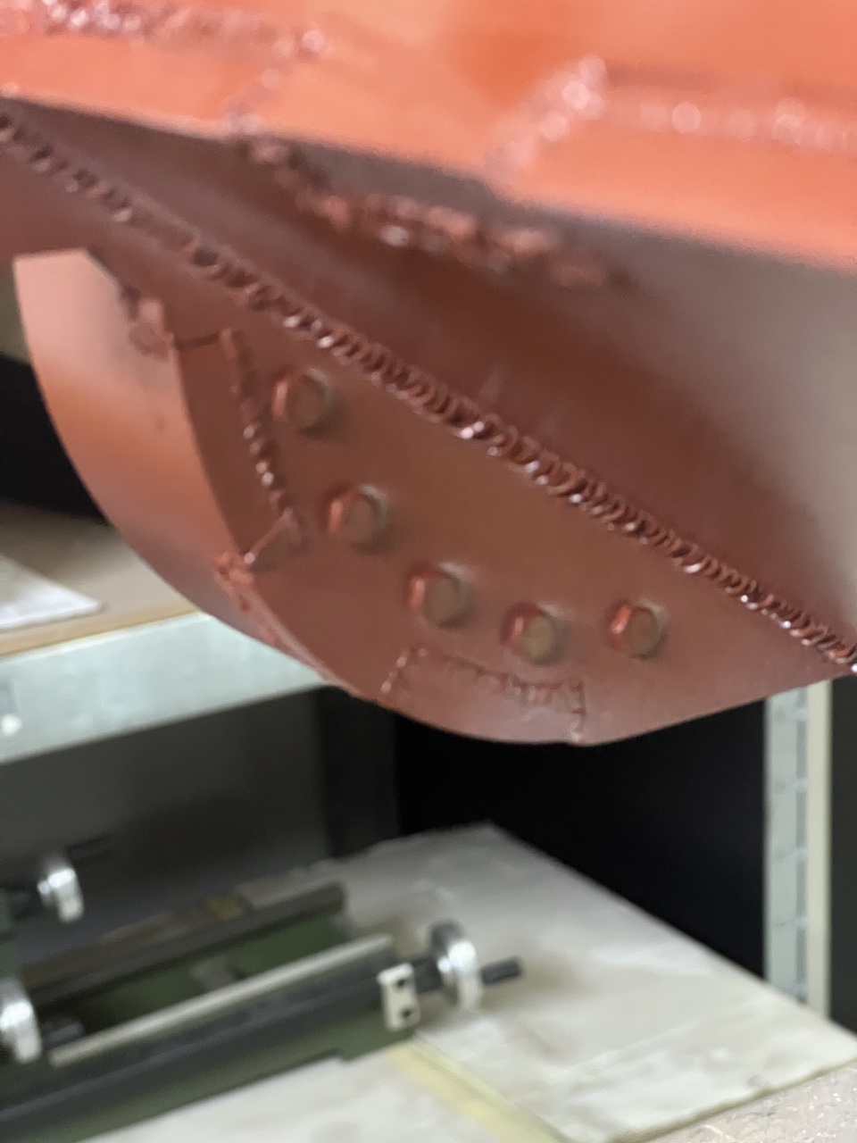

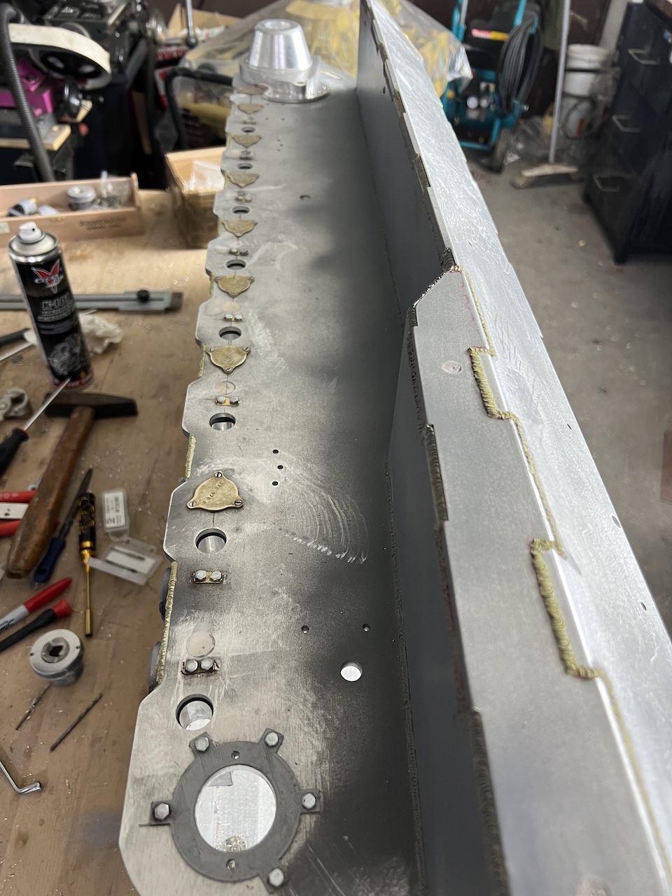

welding and welding again ......

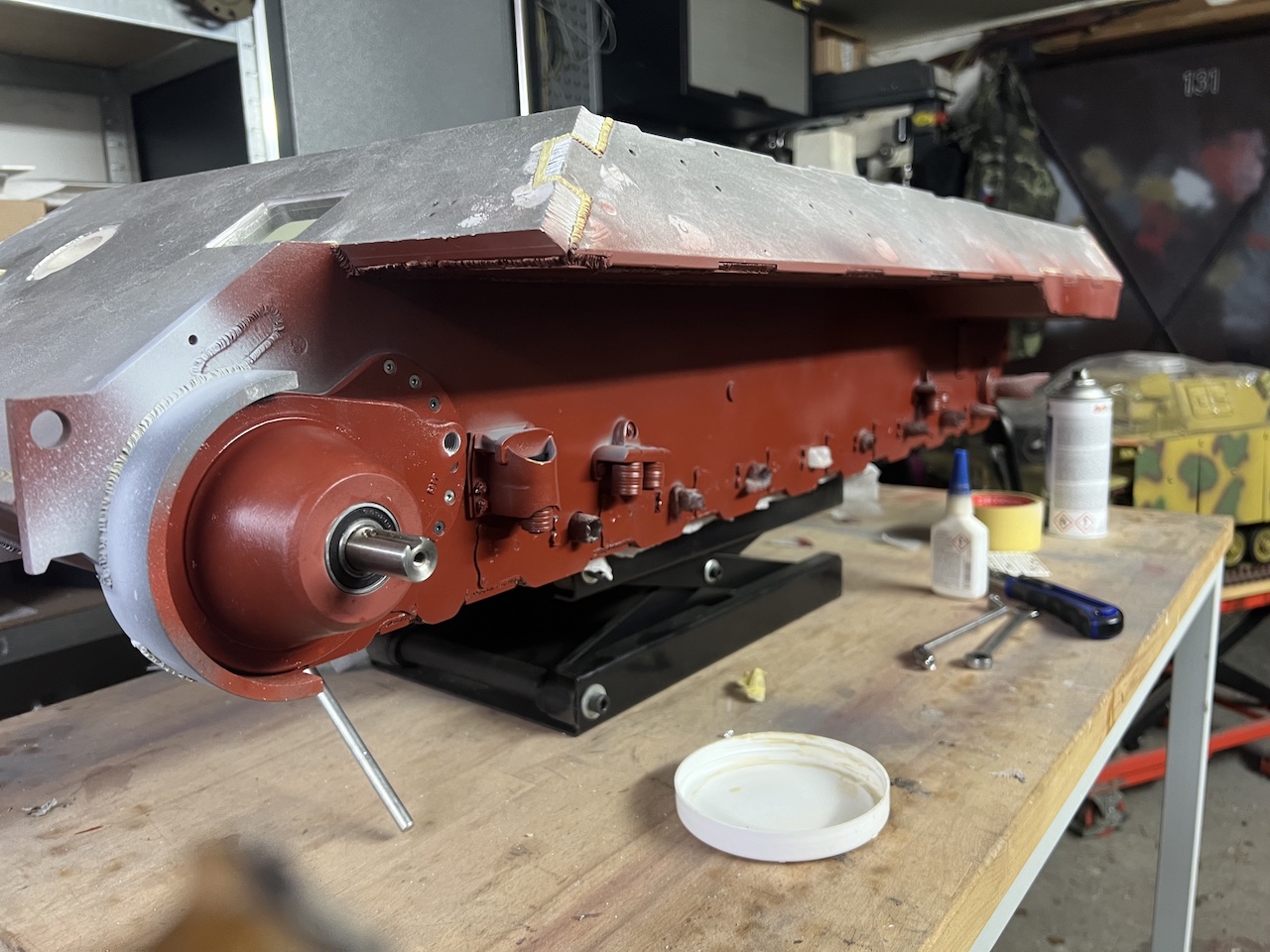

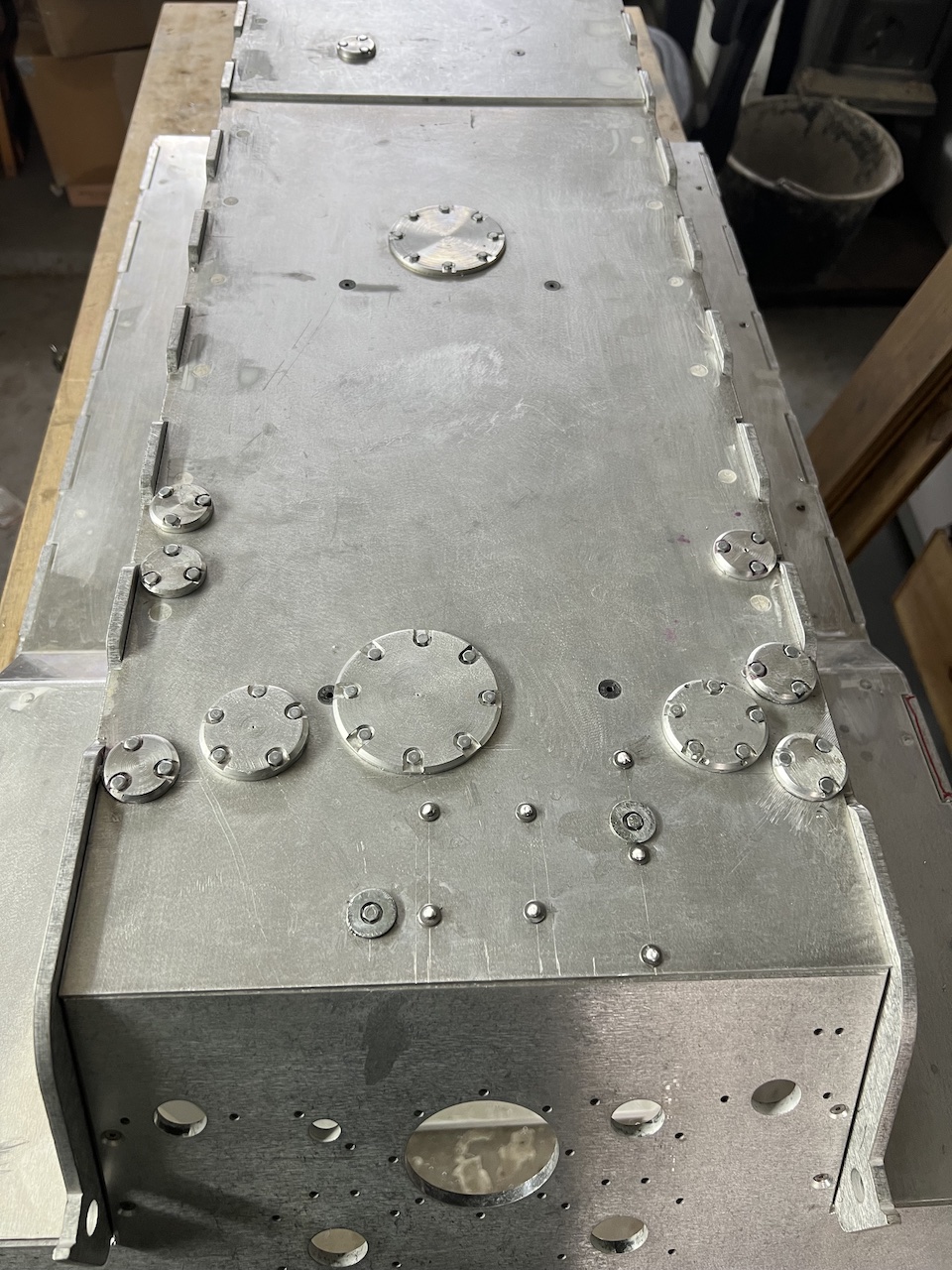

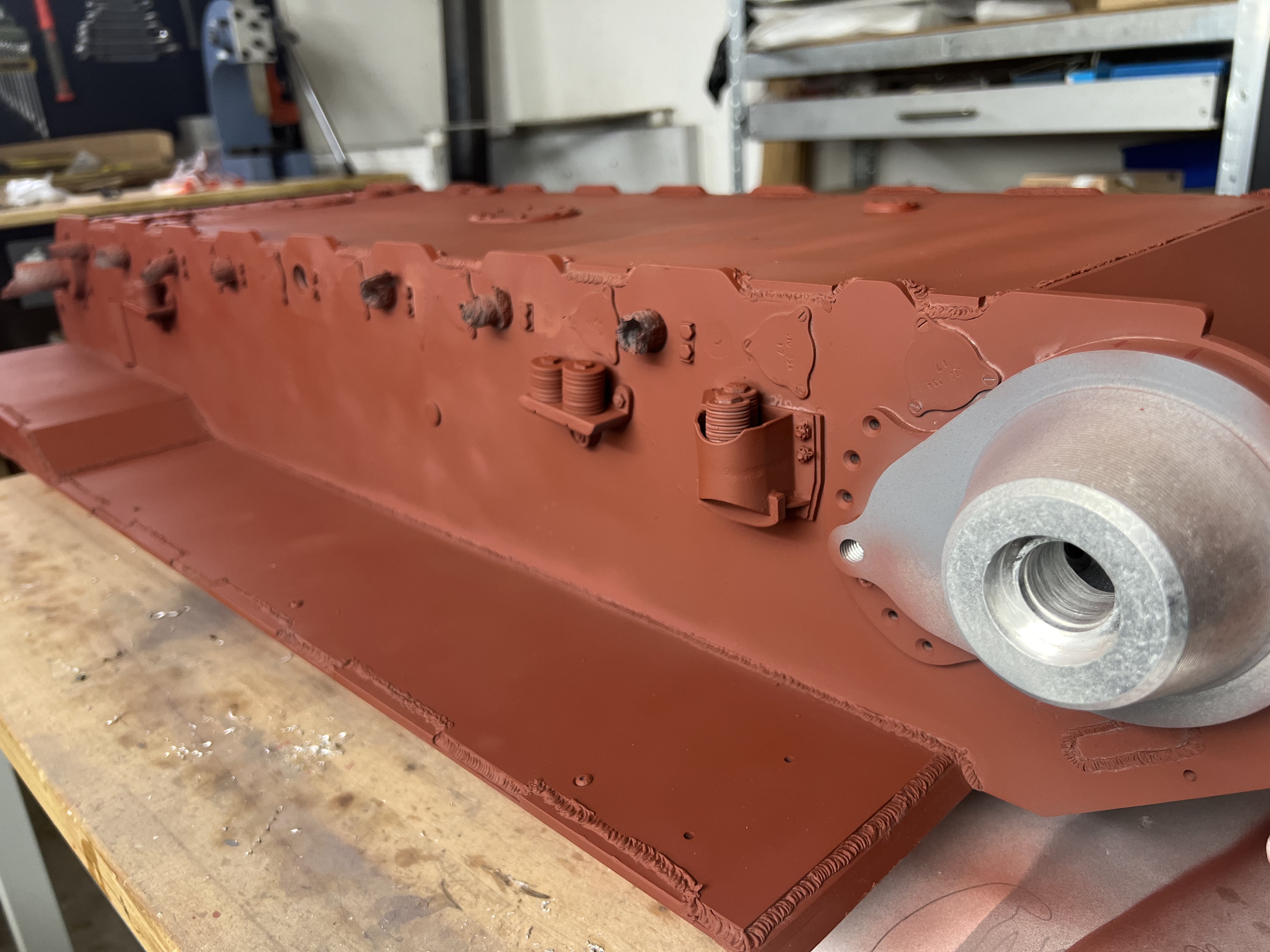

..and next parts mounted. Thanks Mark.

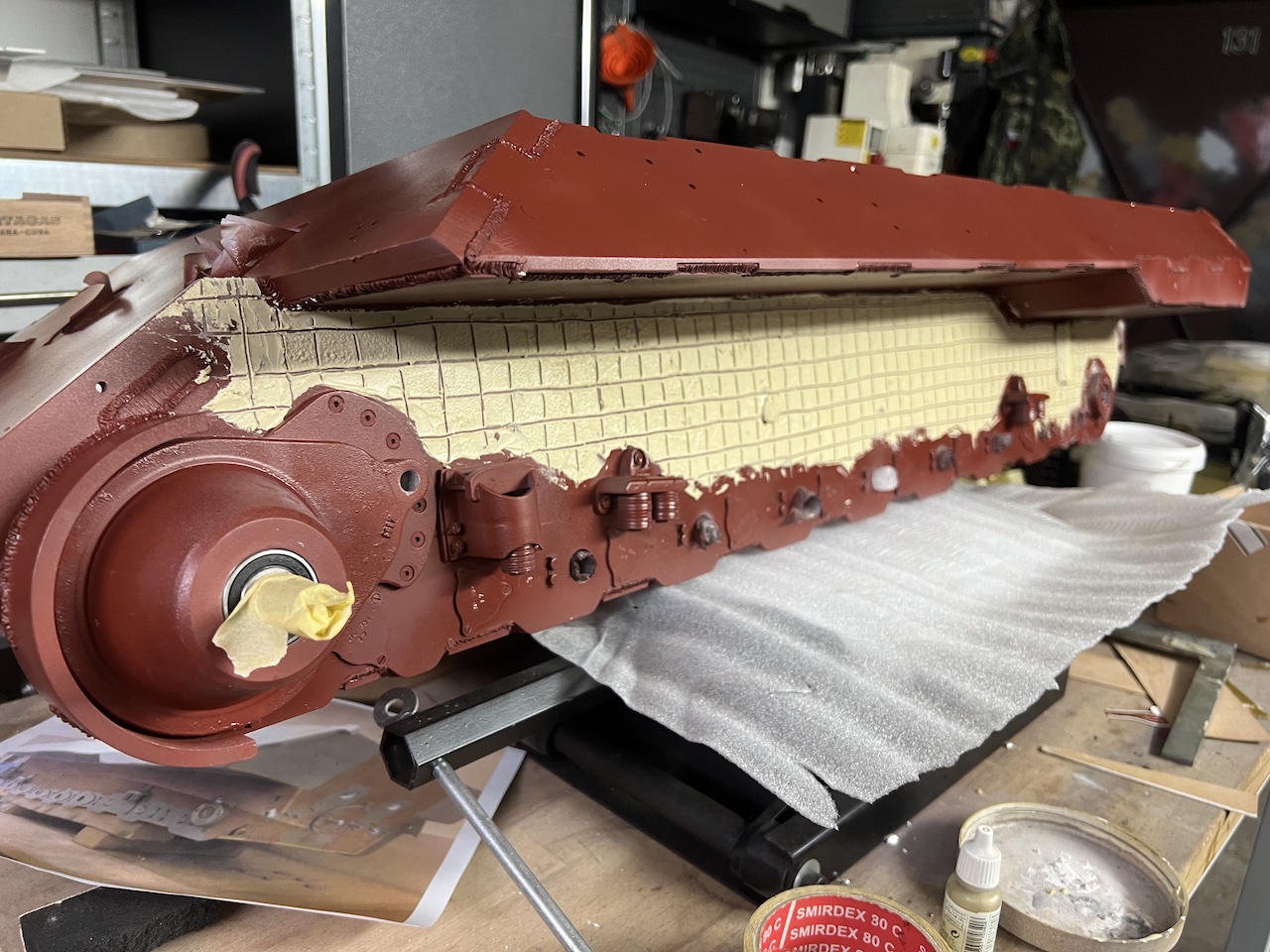

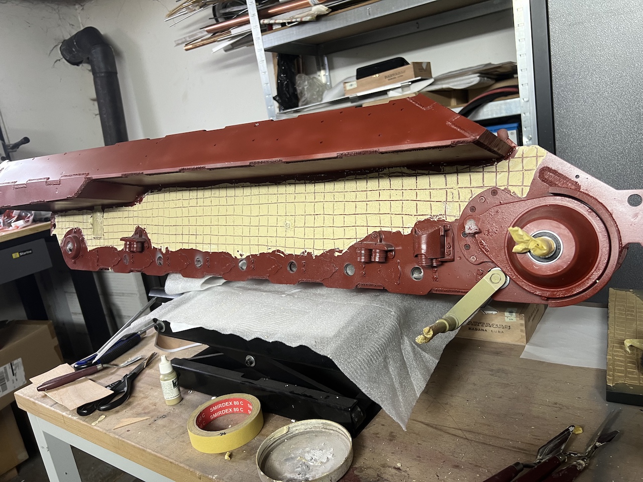

Re: PANTHER No:231 Daimler Benz production 1943/1944

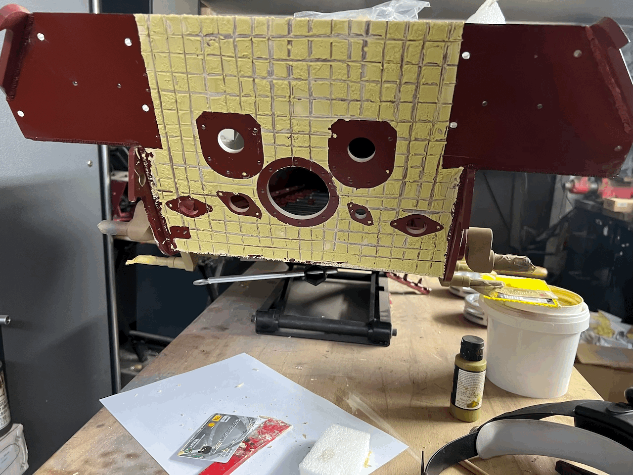

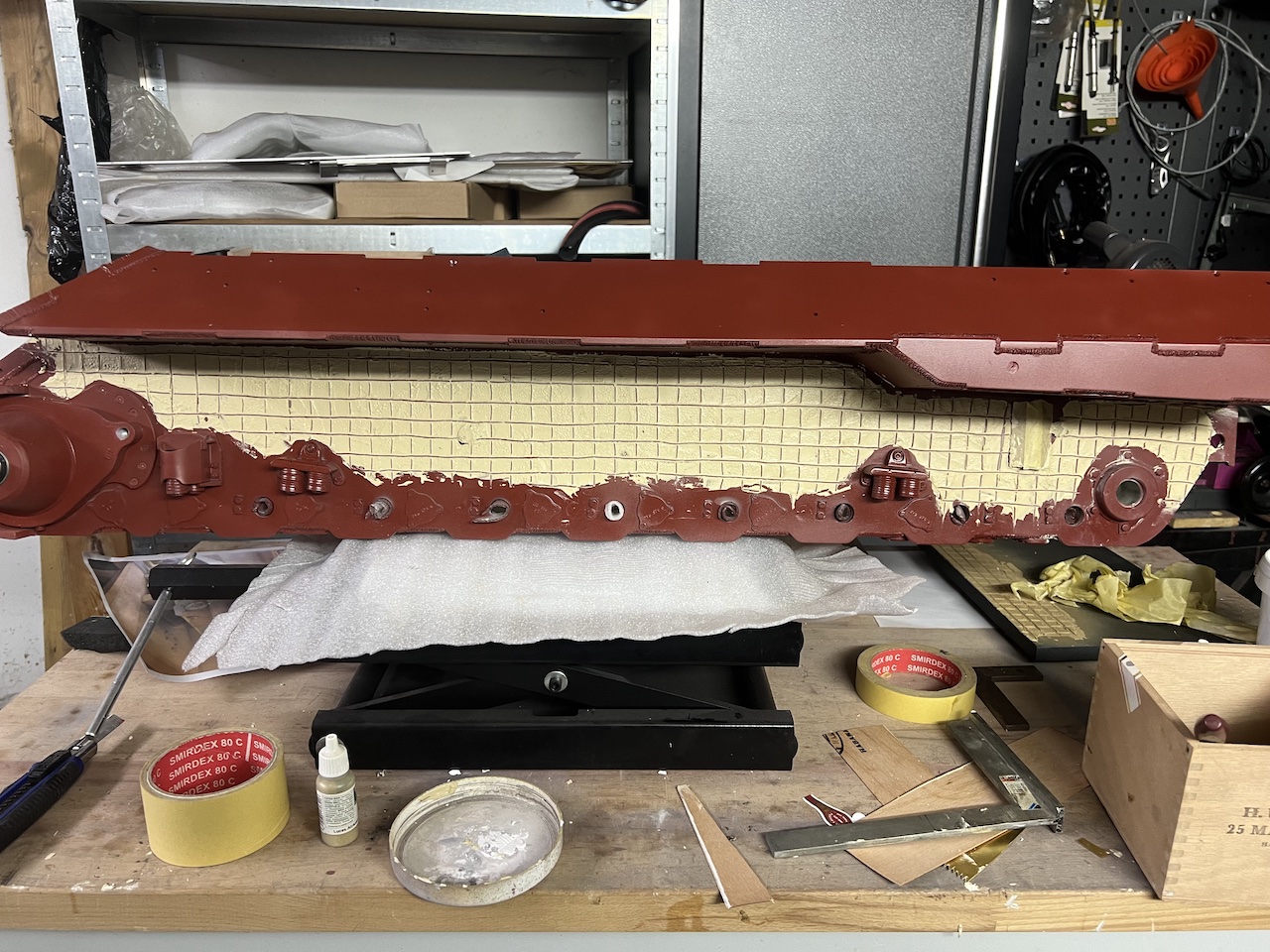

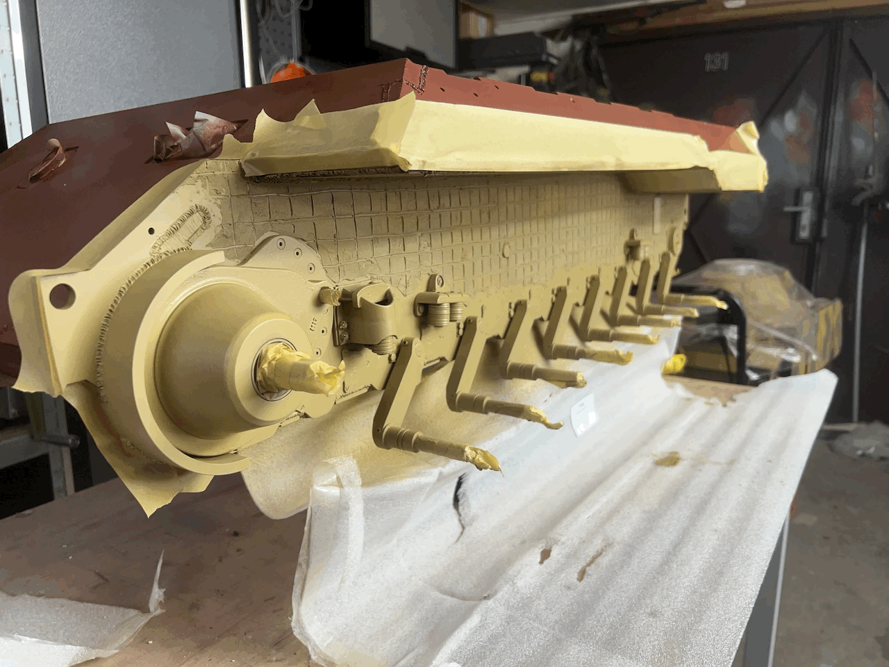

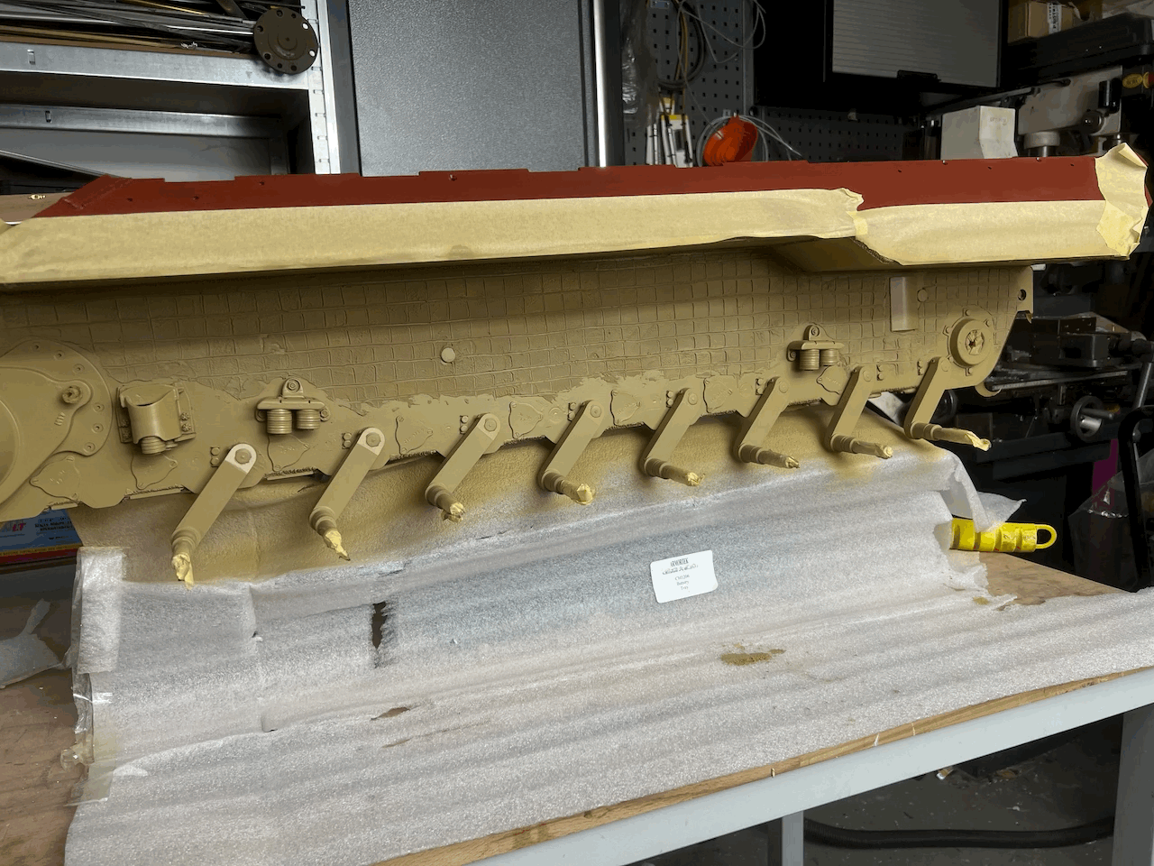

my attempt at zimmerit application

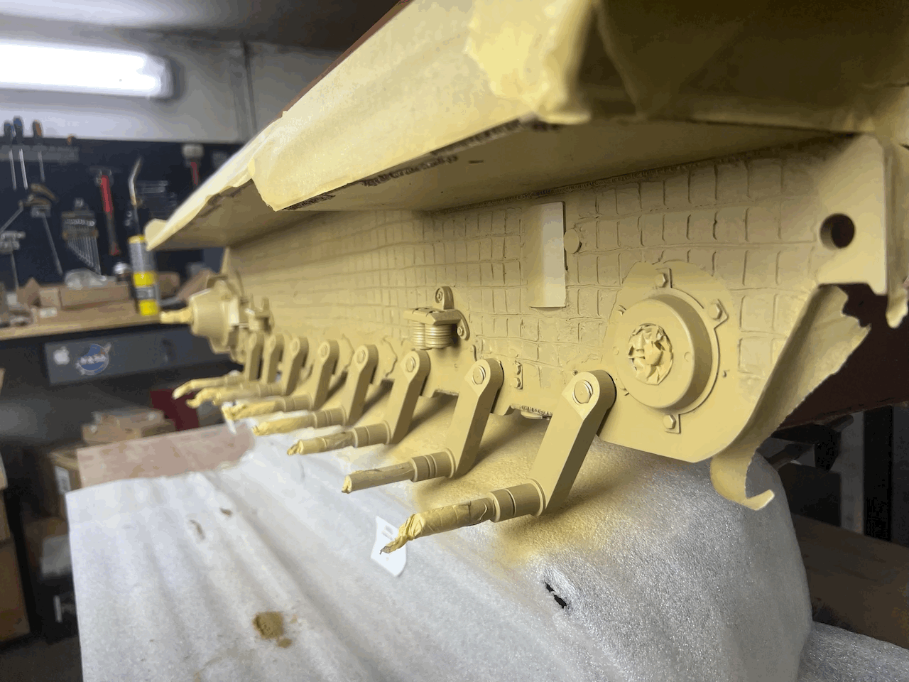

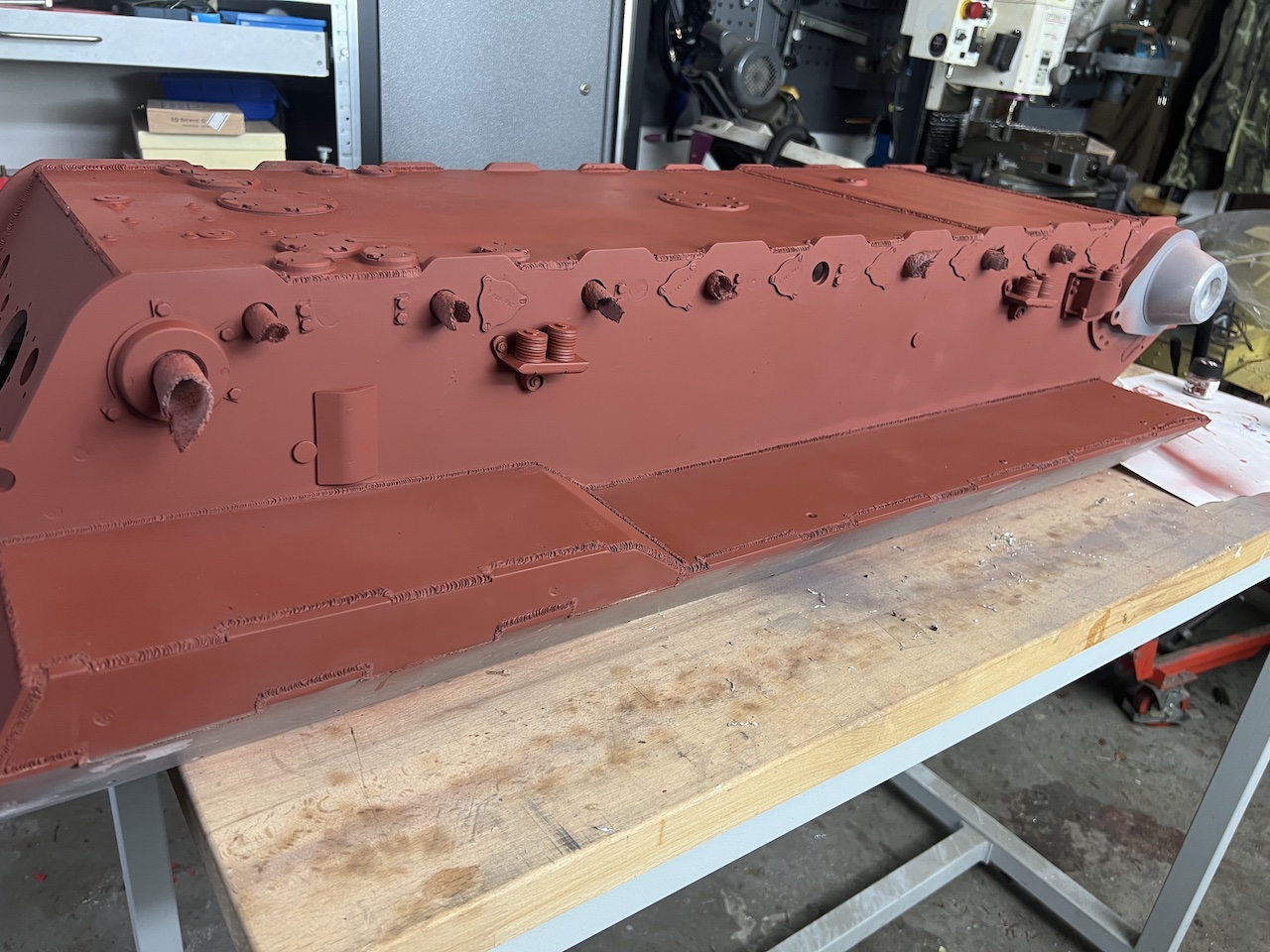

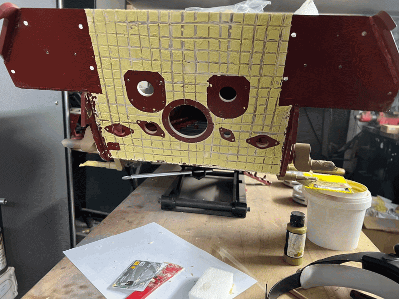

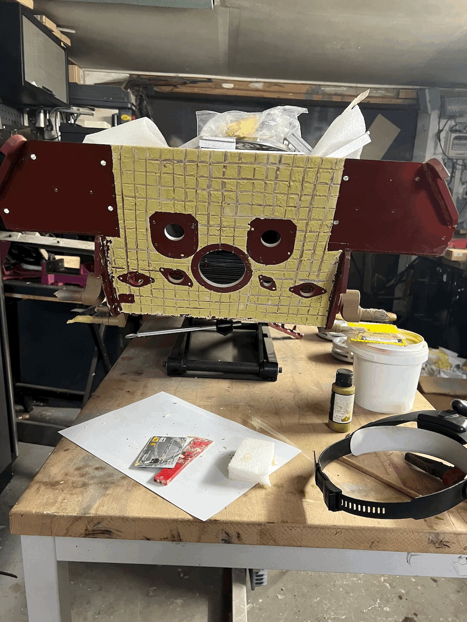

Rear plate zimmerit
Zdravím do české kotliny. Mohu se zeptat jaký tmel nebo jaký přípravek jste použil na zimmerit? Moc pěkná práce.
