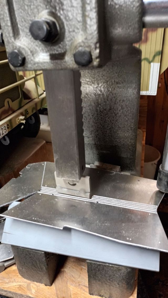

Modifizierung vom A4 zu A7.

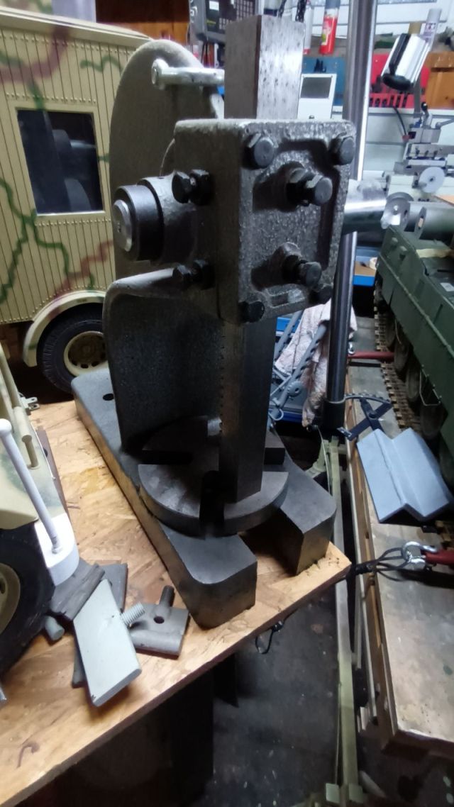

Die ARMORTEK Kanonenblende wurde kleiner gefräst. In vielen kleinen Schritte, das ich noch keine Vorstellung habe wie unter der Panzerung die Gegebenheiten aussehen müssen…..
Nach div. Fräsgängen mit der Anpassung der Zusatzpanzerung begonnen.

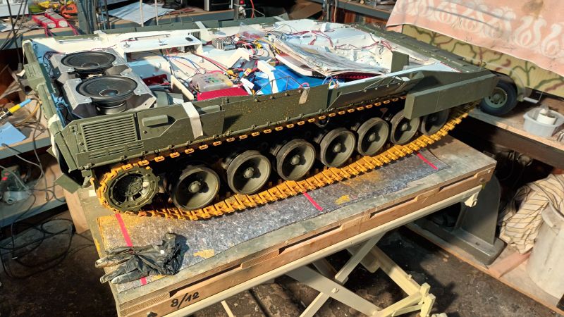

Kleines Update. Bin noch am basteln….
Fernsteuerung läuft. Habe an der Elektrik gearbeitet. Ist mir gelungen auch ein Bremslicht und Rundumkennleuchte zu installieren.

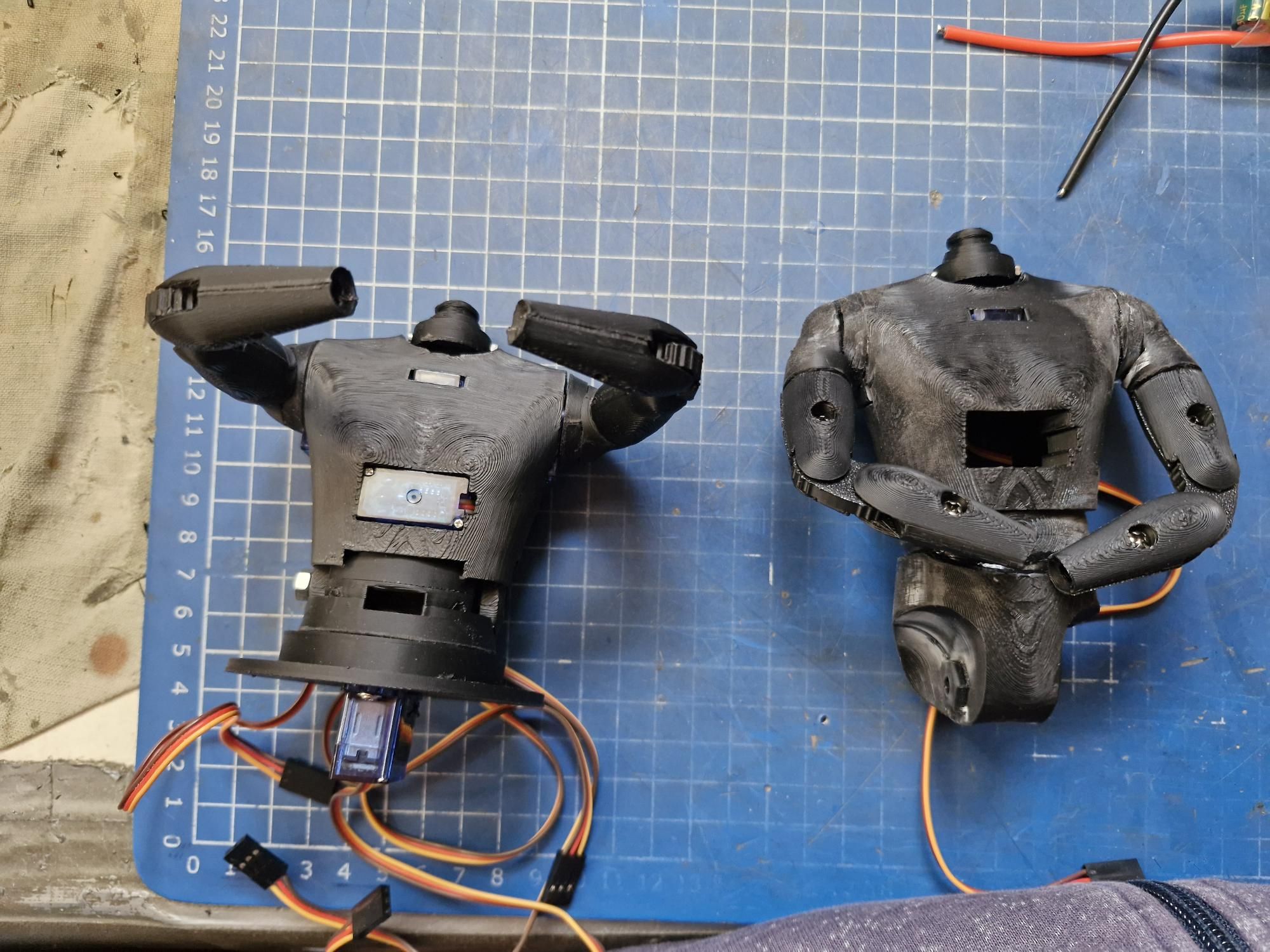

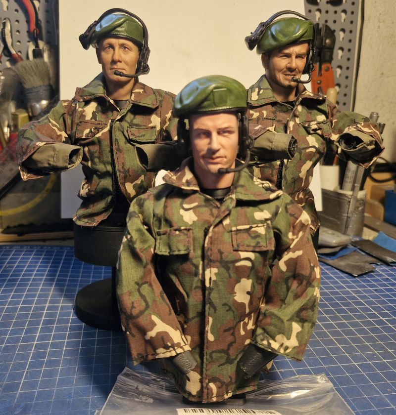

Daneben bin ich an der Turm Zusatzpanzerung am Werken. Auch die Turmbesatzung ist am werden. Ein guter Bekannter kann die Figuren drucken und hat sich bereit erklärt diese zu fertigen, incl. Bewegung.

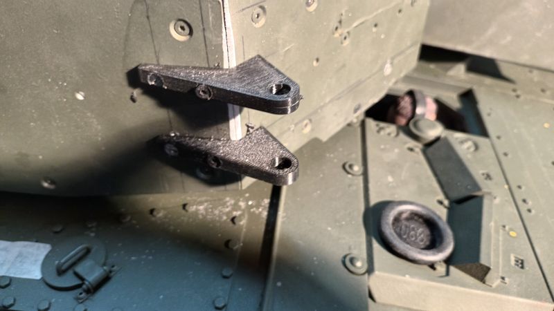

Weiter geht’s am Turm….. Zusatzpanzerung an der Turmvorderseite. Schwierig.
Turmoberseite weiter komplettiert.
Um den Turm, der mittlerweile ein stattliches Gewicht erreicht hat, zu heben, einen sogenannten Hahnepot vorgesehen. Drähte müssen noch ab gelängt werden.

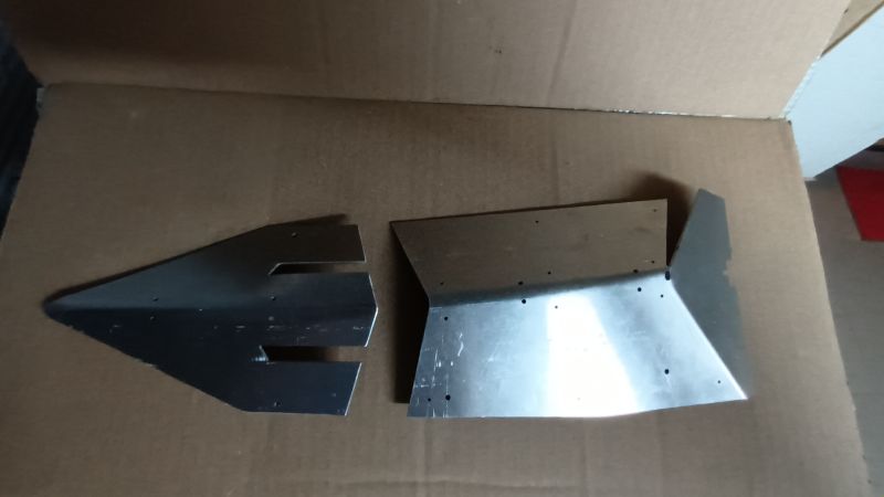

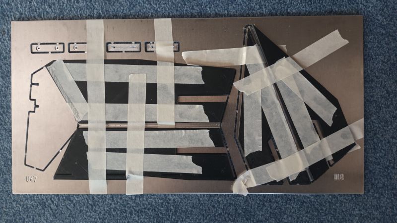

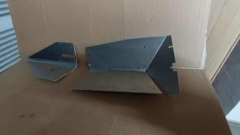

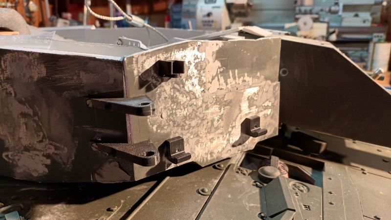

Turm Panzerung Vorderseite Turm: Ich hatte mir von einem Händler die Bauteile von 1:16 auf 1:6 hoch skalieren lassen. Ging super. Allerdings waren Verstärkungen innere erforderlich und keine Montagepunkte vorgegeben. Große Anpassung Problem. Hatte lange mit Möglichkeiten jongliert Keinesfalls optimal.
In Forum habe ich dann einen Mitbastler aus Süddeutschland gefunden, der seinen Leo so detailliert baut, dass mir die Sprache verschlagen ist. Da wir uns kannten habe ich die Möglichkeit gesucht das mit dieser Bastle Kollege einen Satz Zusatzpanzerung nachbaut. Juhu, er hat zugestimmt. Jetzt heißt es warten……

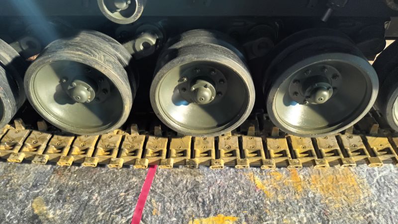

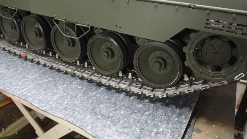

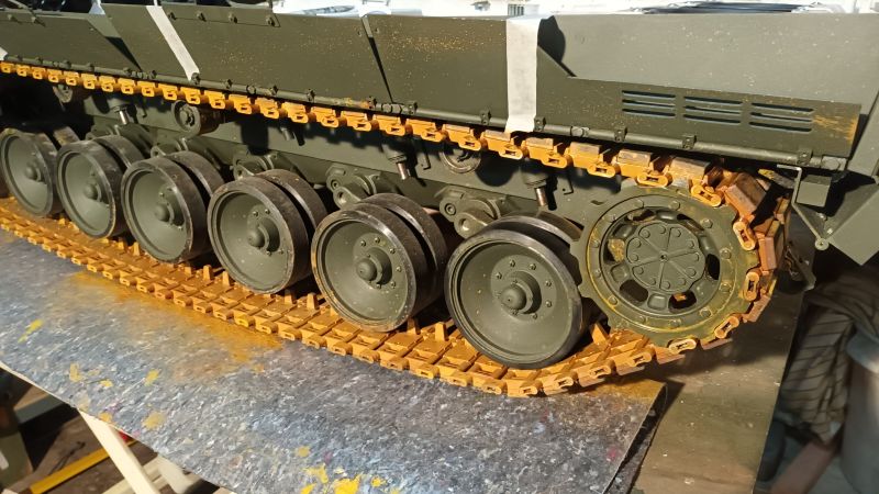

Zwischenzeitig mit der Alterung der Kette begonnen
Noch nicht fertig…….

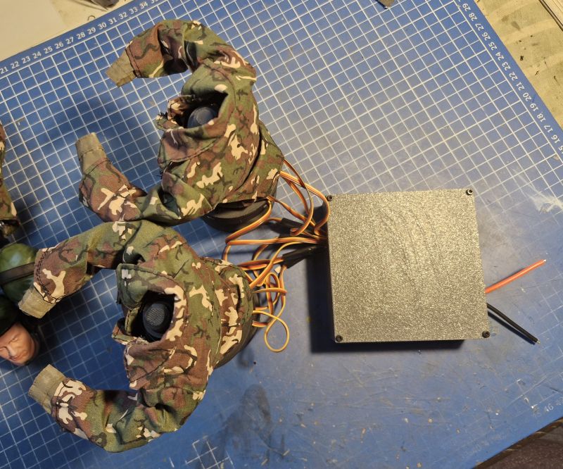

Dafür habe ich meine animierten Figuren bekommen
Fahrer:

Um den Turm heben und bewegen zu können, habe ich eine Heißvorrichtung angebaut. Verstellbare Drähte für mein Hebezeug. Später will auch die Panzer Ober Abdeckung gemeinsam mit dem Turm von der Wanne trennen und ablegen können.

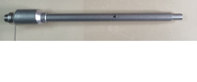

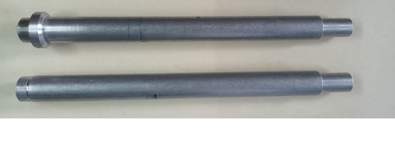

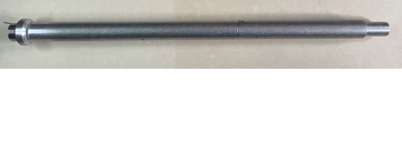

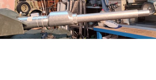

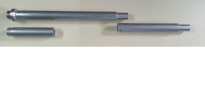

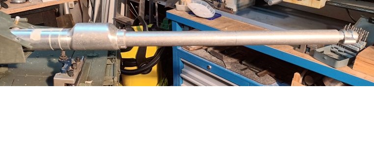

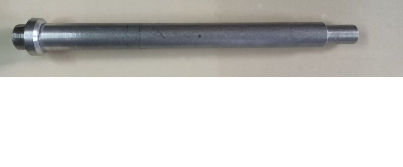

Habe das Kanonen Rohr in Arbeit. Zum Verlängern des Rohres von der Version A4 auf A6 hatte ich mir bei ARMORTEK ein zweites A4 er Rohr bestellt. Die wird gekürzt auf Zusatzlänge A6. In das neue Vorderteil wird eine Bohrung eingebracht, gemäß der Verjüngung am Rohr A4.
Anprobe:
Greetings from Hamburg
